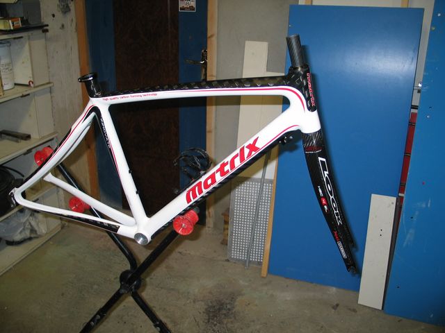

Comme certains on pu le suivre j'étais dans l'attente de recevoir mon cadre MATRIX modèle AF02 , ce matin j'en pu enfin avoir le cadre entre les mains et prendre quelques photos afin de vous les faire partager.
Tout d'abord je tiens a souligner le sérieux et la sympatie du vendeur et le remercie encore pour sa patience............(je suis un peu capricieux quand je suis pressé :D)
L'emballage est parfait le cadre bien protégé et les délais de livraisons sont respectés a 2 ou 3 jours prés.
http://www.ancdiffusion.com/cadre-carbone-route-p-77.html

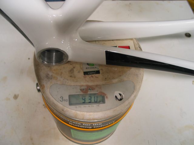

je tiens a relever un point essentiel sur ce produit au niveau des poids qui sont rigoureusement respectés (a 5gr prés)ce qui est rare de nos jours !!! surtout dans cette gamme de prix.
Bon assez de blabla passons aux photos.

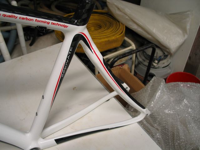

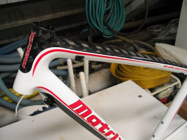

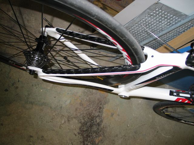

Le cadre et conçu en carbone 12K et l'on peux apercevoir la fibre magnifique que l'on ne distingue pas sur les photos du site vendeur , cela a été une agréable surprise lors du déballage.
Bases arrieres cintrées pour plus de confort
Les poids en images.
le cadre avec les cuvettes de direction intégrées.
la fourche pivot non coupé
je vous épargne le détails du collier de selle et du jeu de direction qui respectent aussi les poids annoncés.

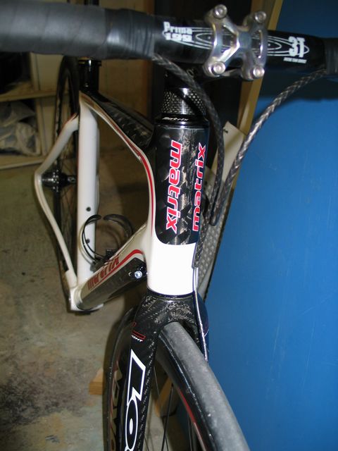

Maintenant place au montage.............OUF

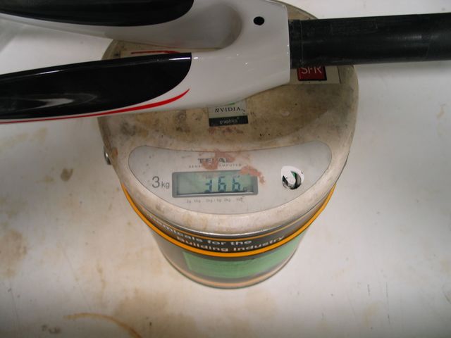

Première hésitation laisser la fourche d'origine ou remettre ma look HSC4 SL , a vous de juger , pour ma part c'est la différence de poids qui m'a fait choisir.
Fourche Matrix 370gr non coupée
Fourche Look 310 gr coupée
je n'ai pas idée du poids que je vais gagner en recoupant la Matrix et puis je trouve que la look se marie bien avec les couleur du cadre.

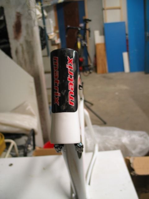

Pour ce qui est du montage , il va se faire en plusieurs étapes car je suis dans l'attente de pièces en commandes , en attendant j'ai remonté le vieux matériel pour quelques photos.
On aperçois un bout de carton pour le tube de selle car je n'ai pas encore l'adaptateur 31.6/27.2 :)
Voila pour ce qui est des photos en attendant la suite , lors du montage j'ai tout de même trouvé un défaut sur ce cadre c'est qu'un oeillet de fixation de porte bidon tourne lors du serrage heureusement qu'il s'agit de celui sur le tube verticale car je ne m'en sert pas , ce n'est donc pas genant pour moi mais ça peux l'être pour d'autres.

- Cadre MATRIX 930 gr

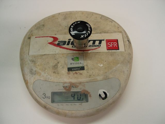

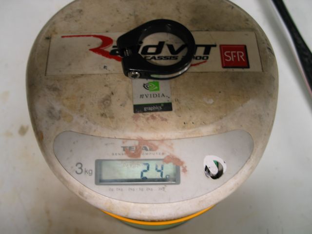

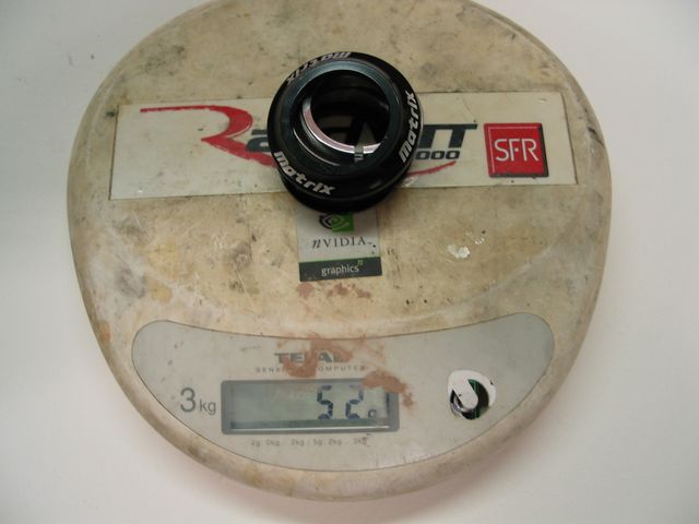

Messagede rebelbiker » Lun 20 Oct 2008 18:02
si tu y tiens voilà les photos des poids des autres pieces MATRIX fournies avec le cadre.
le collier de selle
le jeu de direction
et l'expandeur

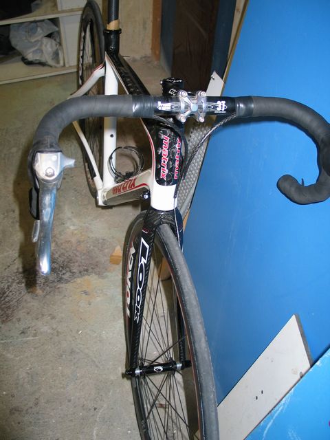

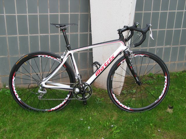

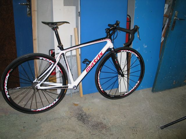

Messagede rebelbiker » Mar 21 Oct 2008 16:01
Pour en revenir au velo j'ai terminer le montage cet aprem avec les pieces d'origine de mon vieux velo , je n'ai pas eu la patience d'attendre les pieces neuves :D
Le vélo est superbe (a mon gout), il parait petit par rapport a mon ancien TCR car il est plus slooping de 2cm , malheureusement Matrix ne fait pas de taille 50 qui aurait été parfaite pour moi.
ce soir les photos et le poids du velo complet :lol:

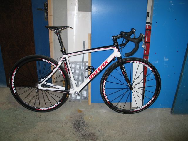

Messagede rebelbiker » Mar 21 Oct 2008 17:49
Voila une photo du velo monté
la pochaine etape d'alegement sera sur les roues:
Remplacement des rayons CX par des CXray
Remplacement des moyeux Token par des American Classic
Si demain il ne pleut pas j'irais l'essayer sur un parcours repére.

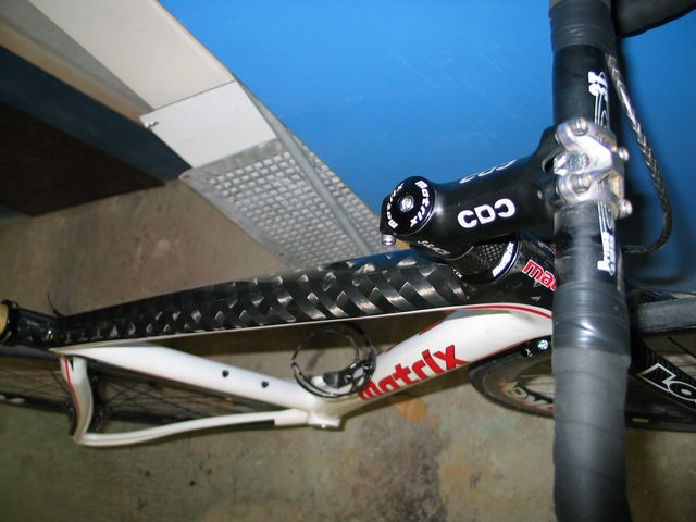

Messagede josski » Mar 21 Oct 2008 19:11
Tu dois avoir une "drôle de position" avec ton poste de pilotage ainsi monté,non?
josski
Messages: 351
Inscription: Lun 25 Juin 2007 20:04
Localisation: Lîdje
Messagede t1t1jalabert » Mar 21 Oct 2008 19:21
oups, c'est vrai que je n'ai pas tout lu...
Quelqu'un a une idée quant au post que j'ai fait + haut?
t1t1jalabert
Messages: 875
Inscription: Mar 24 Jan 2006 15:08
Localisation: à coté
Messagede rebelbiker » Mar 21 Oct 2008 19:21
Non je ne crois pas, enfin je ne me suis jamais regardé roulé :D et personne ne me l'a fait remarqué , qu'est ce qui te choque , c'est la potence relevée ?
Sur mon ancien cadre la potence et le cintre etait ainsi monté je n'ai rien touché , mais il se peut qu'avec celui-çi je change , d'autant plus que je vais monter une potence de 100mm au lieu de 90mm actuelle et le cintre sera aussi changé , voir même les manettes pour passer sur SRAM donc a ce moment je referais tout mes reglages.
rebelbiker
Messages: 1281
Inscription: Mar 27 Sep 2005 15:16
Localisation: Toulon
Messagede josski » Mar 21 Oct 2008 19:28
rebelbiker a écrit:je ne me suis jamais regardé roulé :
Cela ne me choque pas,je trouve cette position "bizarre",c'est tout :oops:

Messagede rebelbiker » Mar 21 Oct 2008 19:37
c'est surement parce que je viens du VTT que cela ne me choque pas ;) mais tu as peut etre raison a bien y regarder.........enfin le principal c'est que j'y soit bien posé :D
