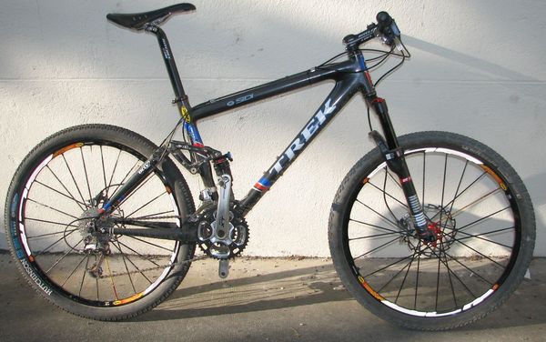

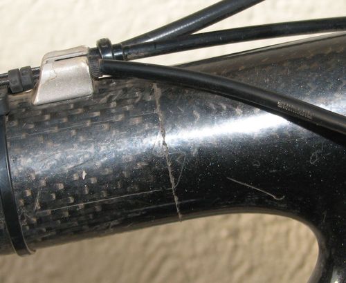

Messagede Hugues12 » Mar 10 Nov 2009 11:25
J'ai lu ton post à propos de ton problème cadre.
Moi aussi, le mal est le même, il y a une grosse fissure qui s'est crée au niveau d'un raccord sur le tube Horizontale. J'ai reçu, une grosse note de la part de TREK pour faire le test de la pièce. Il suffit de tapoter tout le long du tube. Si un son sourd se fait entendre, alors la structure du cadre est endommagé. Sinon, il s'agit d'un "crack de peinture" (traduction mot à mot). Mon cas était sans appel puis que lorsque je me met en danseuse, par exemple, des craquements se font entendre au niveau de la fissure. Le tube coulisse dans l'autre !!
Je joins une petite photo de la fissure et du vélo complet comme il était avant.
Si quelqu'un a eu le même coup, faites part de votre expérience, ça me fait passer le temps en attendant que le nouveau cadre arrive.....S'il arrive....
CiaoImageImage
